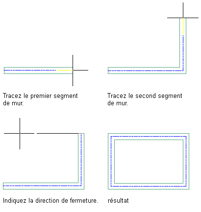

Fermer ortho et Fermer sont des options de ligne de commande qui permettent de créer un espace clos lors de l'ajout de murs.
Cette option permet de fermer l'espace en dessinant deux murs basés sur la direction spécifiée. La direction s'étend jusqu'à ce qu'elle rencontre une ligne perpendiculaire au premier bord de l'un ou l'autre mur. Tapez or (Ortho) sur la ligne de commande pour utiliser cette option lors du positionnement des murs.
Fermeture des murs avec l'option Fermer ortho
