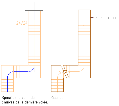

Vous pouvez déplacer ou masquer la palette des propriétés de façon à agrandir la zone de dessin.
Spécification de la longueur du dernier palier pour un escalier à plusieurs paliers
