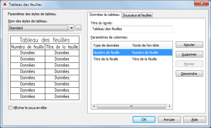

La liste de feuilles est insérée sous forme de table.
Pour définir un nouveau style de table, cliquez sur
Les colonnes représentant le numéro de feuille et le titre de feuille ont déjà été définies, mais il est possible de les supprimer.
| Pour... | Action... |
| ajouter une colonne à la liste de feuilles | cliquez sur Ajouter. Cliquez ensuite sur l'entrée Type de données et sélectionnez les données à afficher dans la liste. Vous pouvez choisir le sujet, l'auteur, les mots-clés et bien d'autres informations. Pour changer le texte d'en-tête de l'entrée, cliquez dessus et tapez un nouveau texte. |
| retirer une colonne de la liste de feuilles | sélectionnez la colonne dans la liste et cliquez sur Supprimer. |
| réorganiser une colonne dans la liste de feuilles | sélectionnez la colonne dans la liste et cliquez sur Déplacer vers le haut ou Déplacer vers le bas. L'entrée en tête de liste est placée dans la colonne à l'extrême gauche dans la liste de feuilles. L'entrée suivante est placée juste à côté de la colonne de gauche et ainsi de suite. Remarque : Vous pouvez obtenir un aperçu de la liste de feuilles dans le visualiseur sur la gauche.
Lorsqu'un sous-jeu est sélectionné, toute feuille ajoutée ultérieurement le sera aussi au tableau des feuilles.

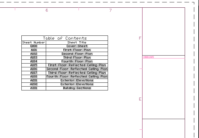

La liste de feuilles est placée sur la feuille à l'endroit désigné.
Le titre de la feuille et les numéros de feuille sont associés aux fichiers contenant ces entrées par des liens hypertexte. Pour ouvrir le fichier de dessin associé, cliquez sur le titre de la feuille ou le numéro de feuille en maintenant la touche Ctrl enfoncée.
Tableau des feuilles sur la page de garde
