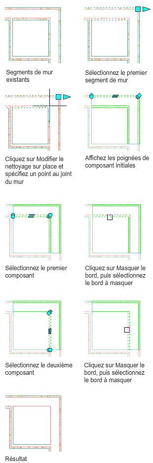

Cette procédure permet de modifier une intersection de mur en masquant le bord d'un composant de mur. Cette fonction peut s'avérer utile si un bord de composant d'une condition d'intersection ne s'affiche pas correctement.
. Les poignées de sommet et de bord s'affichent pour le premier composant de mur, en fonction de l'index de style du mur.
Vous ne pouvez masquer le bord que d'un seul composant à la fois. Appuyez sur la touche Echap pour désélectionner le composant.

Dans l'exemple suivant, les bords de composant de panneau mural sont masqués afin de créer une condition d'angle interne.
