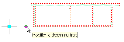

Cette procédure permet de modifier le dessin au trait dans une coupe 2D. Vous pouvez affecter le dessin au trait sélectionné aux composants d'affichage fixes qui déterminent l'affichage de chaque coupe générée, ou vous pouvez l'affecter aux composants d'affichage que vous avez définis.
Une fois le dessin au trait affecté aux composants d'affichage, vous pouvez modifier les propriétés d'affichage (visibilité, couleur, calque, épaisseur de ligne, type de ligne et échelle de type de ligne) afin de changer la façon dont les lignes apparaissent.
. L'onglet contextuel Modifier sur place : Dessin au trait s'affiche dans le ruban.

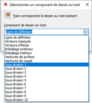

Vous pouvez également cliquer sur
(Faire correspondre le dessin au trait existant) et sélectionner le dessin au trait dans l'élévation à laquelle vous souhaitez faire correspondre le composant d'affichage.
