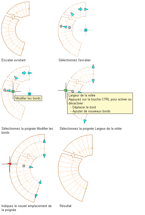

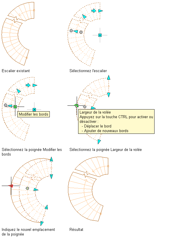

Cette procédure permet de changer le bord extérieur d'un escalier en colimaçon. Vous pouvez modifier le bord de deux manières :
- Lorsque vous agissez sur la poignée permettant de changer la largeur de la volée, la largeur de l'escalier est modifiée de façon uniforme sur l'arc entier. Les extrémités des bords extérieurs de l'escalier sont déplacées, ce qui a pour effet de modifier la taille de l'escalier.
- Lorsque vous agissez sur la poignée permettant de changer la largeur de la volée en maintenant la touche Ctrl enfoncée, le centre de l'escalier et les poignées externes restent inchangés. Cela a pour effet de modifier la forme de l'escalier.
- Sélectionnez un escalier en colimaçon.
- Apportez les modifications voulues à l'escalier en colimaçon.
| Pour... |
Action... |
| changer uniformément la largeur d'un escalier en colimaçon tout au long de l'arc |
cliquez sur la poignée permettant de changer la largeur de la volée de l'escalier en colimaçon. |
| changer la forme d'un escalier en colimaçon en préservant les points au centre et à l'extérieur |
cliquez sur la poignée permettant de changer la largeur de la volée de l'escalier en colimaçon et appuyez sur la touche Ctrl. |
- Déplacez la poignée permettant de changer la taille ou la forme de l'escalier.
Utilisation des poignées pour changer la largeur d'une volée d'un déploiement d'escalier en colimaçon
Utilisation des poignées pour changer la forme d'un déploiement d'escalier en colimaçon en ajoutant un bord
- Cliquez avec le bouton droit de la souris, puis choisissez Désélectionner tout pour désactiver les poignées.
