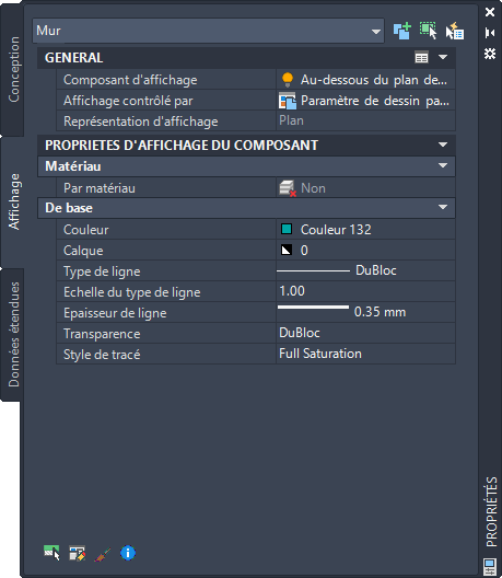

Si vous êtes gestionnaire CAO, vous souhaiterez certainement en savoir plus sur la structure du système d'affichage et le gestionnaire d'affichage pour être en mesure de modifier et d'organiser les paramètres par défaut en fonction de vos propres standards d'affichage. Cela étant, même si vous êtes un simple utilisateur, vous pouvez changer rapidement l'aspect d'un objet dans une vue donnée en modifiant les valeurs correspondantes dans l'onglet Affichage de la palette des propriétés.
Onglet Affichage lorsqu'un composant d'affichage est sélectionné
Pour modifier l'affichage à l'aide de cet onglet, cliquez sur
(Sélectionner un composant), sélectionnez l'un des composants d'affichage d'un objet (par exemple des hachures ou un contour), puis modifiez la valeur de la propriété d'affichage que vous souhaitez changer (couleur, visibilité, épaisseur de ligne, etc.).
Cette modification est immédiatement visible sur le dessin pour la représentation d'affichage en cours et peut être appliquée à d'autres représentations utilisant le même composant. Vous pouvez également appliquer des remplacements de styles ou d'objets en modifiant la valeur figurant dans Affichage contrôlé par.
