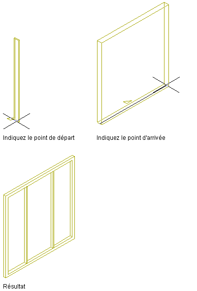

Cette procédure permet de créer un mur-rideau droit dont les propriétés sont spécifiées dans l'outil de mur-rideau que vous sélectionnez.
Dessin de segments de murs-rideaux droits
. Vous pouvez déplacer ou masquer la palette des propriétés de façon à agrandir la zone de dessin.
