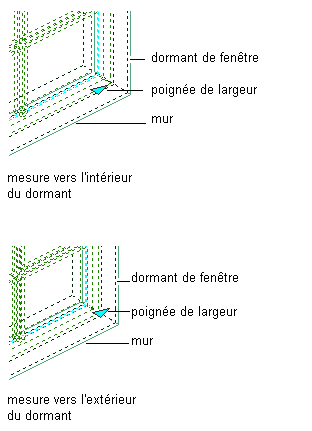

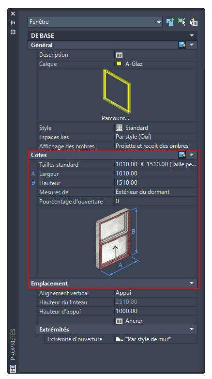

Cette procédure permet de modifier la façon dont la largeur des fenêtres est mesurée.
| Pour dimensionner la taille des fenêtres… | Action... |
| au dormant intérieur | sélectionnez Intérieur du dormant dans la zone Mesures de. |
| au dormant extérieur | sélectionnez Extérieur du dormant dans Mesures de. |
| au dormant central (fenêtres d'angle uniquement) | sélectionnez ///Centre du dormant/// dans la zone Mesures de. |
Définition des mesures du dormant d'une fenêtre
| Pour spécifier… | Action... |
| la largeur d'un pan de fenêtre d'angle ancré à un mur | entrez une valeur dans Largeur 1 ou utilisez l'outil de sélection pour définir une distance en indiquant deux points. |
| la largeur d'un pan de fenêtre d'angle qui n'est pas ancré à un mur | entrez une valeur dans Largeur 2 ou utilisez l'outil de sélection pour définir une distance en indiquant deux points. |
