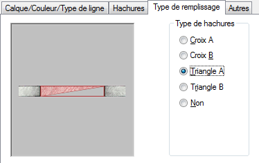

Cette procédure permet de spécifier les hachures des composants d'une ouverture. Les hachures apparaissent uniquement dans des représentations d'affichage qui sont utilisées dans des vues de dessus (vue en plan) d'un dessin.
| Pour... | Action... |
| appliquer les hachures à l'ensemble des ouvertures du dessin | vérifiez que l'option Remplacement d'objet est désélectionnée et cliquez sur |
| appliquer les hachures uniquement à l'ouverture sélectionnée | sélectionnez Remplacement d'objet. Si cette option est déjà sélectionnée, cliquez sur |
La représentation d’affichage active apparaît en gras.
| sélectionner un motif de hachures proposé avec le logiciel | sélectionnez le type Prédéfini puis choisissez un motif. |
| sélectionner un motif personnalisé | sélectionnez le type Personnalisé puis entrez le nom du motif personnalisé. Au besoin, cliquez sur Parcourir pour accéder au dossier contenant le fichier des motifs personnalisés. |
| sélectionner des hachures simples | sélectionnez Défini par l'utilisateur pour Type et désactivez Doubles hachures. |
| sélectionner des doubles hachures | sélectionnez Défini par l'utilisateur dans Type et activez l'option Doubles hachures. |
| sélectionner un remplissage solide | sélectionnez le type Remplissage solide. |
| orienter les hachures par rapport à l'objet, quelle que soit la rotation de l'objet | sélectionnez Objet. |
| orienter les hachures par rapport au système de coordonnées général | sélectionnez Global. |
Spécification des représentations graphiques pour les hachures des ouvertures
