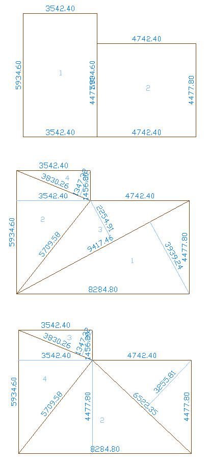

Dans certains pays, en Allemagne et au Japon notamment, la décomposition visuelle des espaces en sous-divisions constitue une partie importante de l'évaluation des espaces. Elle doit être soumise aux autorités administratives compétentes pour approbation.
Une décomposition des espaces est une représentation d'affichage Plan dans laquelle les espaces apparaissent sous forme de triangles ou de trapèzes, selon la méthode de décomposition utilisée. De plus, la décomposition affiche des lignes de hauteur ainsi que des cotes de bord et de hauteur. Les architectes ont besoin de la décomposition des espaces pour l'essai de calcul.
La décomposition est définie dans les propriétés d'affichage de l'objet espace, le style d'espace ou encore dans les valeurs par défaut du dessin.
Les styles vous permettent de gérer l'affichage de la décomposition, en particulier la méthode de décomposition utilisée ainsi que les couleurs des composants et des étiquettes.
Différentes méthodes de décomposition des espaces
