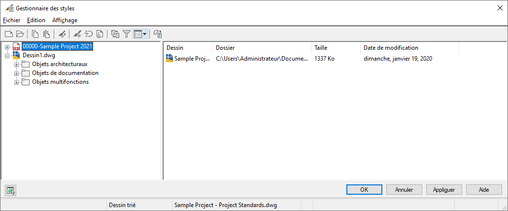

Cette procédure permet de changer la manière dont les styles sont triés dans le Gestionnaire des styles. Par défaut, le nom des dessins et gabarits ouverts est indiqué dans l'arborescence du volet gauche. Lorsque vous développez un dessin dans l'arborescence, les styles individuels au sein du dessin sont regroupés en trois catégories : objets architecturaux, objets de documentation et objets multifonctions. Si vous développez une catégorie, les styles sont répertoriés dans l'ordre alphabétique, par type.

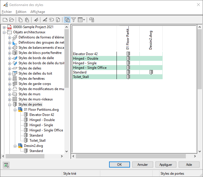

Styles triés par dessin
Pour voir les styles disponibles dans chaque dessin d'un type donné, par exemple des styles de portes, vous pouvez les trier par style. Les styles sont alors regroupés par catégorie, puis organisés d'abord par type, puis par dessin.
Styles triés par type de style
La barre d'état dans la partie inférieure du Gestionnaire des styles permet de voir si les styles sont triés par dessin ou par type de style.
