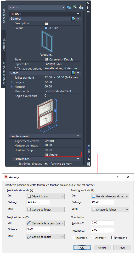

Les propriétés d'un objet sont saisies et modifiées dans la palette des propriétés. La plupart des propriétés sont directement saisies et aussitôt actualisées à l'écran. Certains objets possèdent des propriétés complexes qui sont saisies dans les fiches de travail accessibles via la palette des propriétés.
Les fiches de travail sont axées sur une tâche précise affectant un type d'objet donné. Elles ne s'affichent que lorsque vous les lancez à partir d'une palette ou d'un objet.
Ouverture de la fiche de travail d'ancrage
Une fiche de travail est une boîte de dialogue modale que vous devez fermer avant de continuer à travailler dans le dessin.
