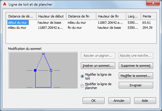

Cette procédure permet d'ajouter un pignon à la ligne de toit d'un mur-rideau en lui ajoutant un sommet.
Modification de la ligne de toit d'un mur-rideau par ajout d'un pignon
. Un troisième sommet est ajouté à la ligne de toit à mi-chemin entre les deux extrémités de la ligne de toit.
Le tableau figurant dans la partie supérieure de la boîte de dialogue affiche les informations relatives à chaque sommet du mur-rideau. Mais vous pouvez aussi choisir le sommet à modifier dans la liste.
