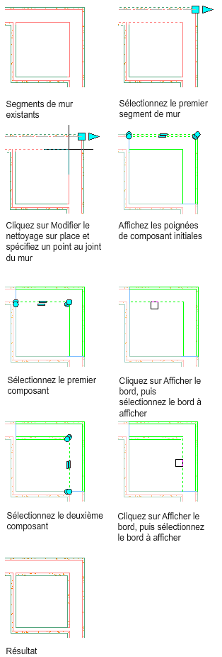

Cette procédure permet de modifier une intersection de mur en affichant un bord de composant de mur masqué.
. Les poignées de sommet et de bord s'affichent pour le premier composant de mur, en fonction de l'index de style du mur.
Vous ne pouvez afficher le bord que d'un seul composant à la fois. Appuyez sur la touche Echap pour désélectionner le composant.

Dans l'exemple suivant, les bords de composant de panneau mural masqués sont affichés afin de créer une condition d'angle interne.
