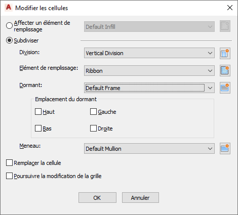

La fiche de travail Modifier les cellules s'affiche.
| Pour... | Action... |
| affecter un élément de remplissage à la cellule sélectionnée | choisissez Affecter un élément de remplissage et sélectionnez la définition de l'élément de remplissage. Désactivez l'option Remplacer la cellule et cliquez sur OK. |
| remplacer les cellules sélectionnées par un nouvel élément de remplissage | choisissez Affecter un élément de remplissage et sélectionnez la définition de l'élément de remplissage. Choisissez Remplacer la cellule et cliquez sur OK. |
| créer et affecter un nouvel élément de remplissage aux cellules sélectionnées | cliquez sur |
| diviser les cellules sélectionnées à l'aide de divisions, d'éléments de remplissage ou de dormants | choisissez Sous-division. |
| sélectionner une division pour les cellules subdivisées | sélectionnez une définition de division. |
| créer et affecter une nouvelle division aux cellules sélectionnées | cliquez sur |
| sélectionner un élément de remplissage pour les cellules subdivisées | sélectionnez une définition d'élément de remplissage. |
| créer et affecter un nouvel élément de remplissage aux cellules subdivisées | cliquez sur |
| sélectionner une définition de dormant pour la grille créée après subdivision de la cellule | sélectionnez la définition de dormant et cliquez sur OK. |
| indiquer l'emplacement des dormants sur la grille créée après subdivision de la cellule | sélectionnez Haut, Bas, Gauche ou Droite pour Emplacement du dormant et cliquez sur OK. |
| créer et affecter une nouvelle définition de dormant à la nouvelle grille créée après subdivision de la cellule | cliquez sur |
| sélectionner une définition de meneau pour la grille créée après subdivision de la cellule | sélectionnez la définition de meneau. |
| créer et affecter une nouvelle définition de meneau à la grille sélectionnée | cliquez sur |
| remplacer le remplissage de cellule existant par les options sélectionnées dans cette fiche de travail | choisissez Remplacer la cellule. |
| continuer l'édition sur place de la grille après subdivision de la cellule | choisissez Poursuivre la modification de la grille. |
