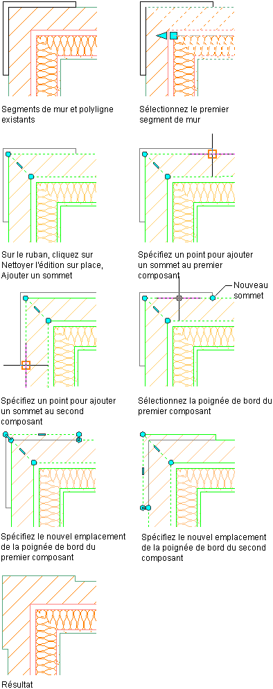

Dans l'exemple suivant, des sommets sont ajoutés aux composants et les poignées de bords utilisées pour créer une condition d'angle de placage en brique.
