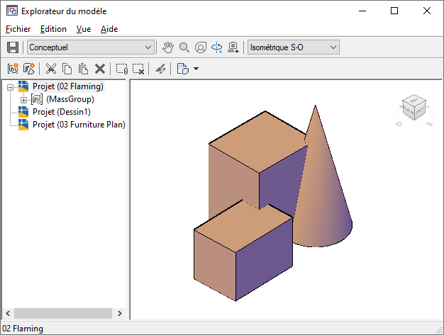

L'Explorateur du modèle est une fenêtre dans laquelle vous pouvez créer, visualiser et manipuler des masses élémentaires et des groupes de masses. Cet explorateur se sert du visualiseur d'objets pour afficher les aperçus des opérations que vous effectuez sur les groupes de masses et masses élémentaires.

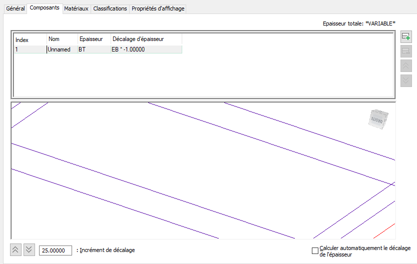

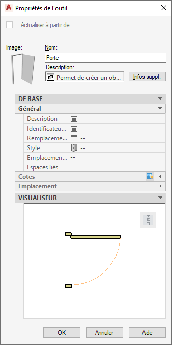

Plusieurs boîtes de dialogue intègrent des visualiseurs d'objets qui vous permettent d'obtenir un aperçu des composants d'un style, d'une définition ou d'un outil. Vous trouverez ci-dessous deux exemples de visualiseurs d'objets intégrés.
Visualiseur d'objets intégré à l'onglet Style de dalle de toit
Visualiseur d'objets intégré aux propriétés de l'outil
