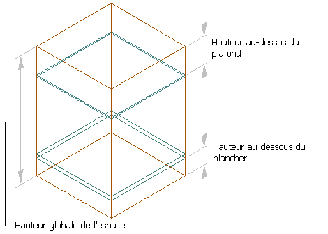

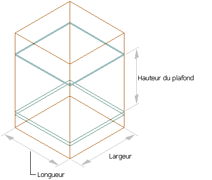

Un espace 3D extrudé est similaire à un espace 2D, mais, à la différence de ce dernier, il possède une hauteur d'extrusion définie par l'utilisateur. Les espaces extrudés sont très pratiques pour produire des espaces 3D de formes régulières comme les pièces d'une hauteur uniforme dans un édifice. Il est possible de leur appliquer des composants de plancher et de plafond et de définir les espaces au-dessus du plafond et au-dessous du plancher. L'espace au-dessus du plafond sert le plus souvent à la mise en place du réseau de gaines, au câblage ou aux installations électriques d'une pièce.
Composants de hauteur d'espace

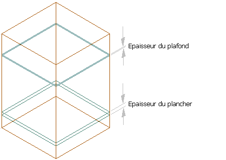

Composants de plafond et de plancher d'espace

Composants de cote d'espace supplémentaires
