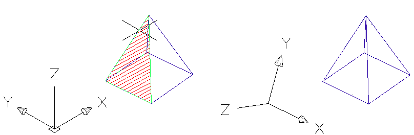

Cette procédure permet d'aligner le SCU actif par rapport à la face d'un objet.
Vous pouvez aligner le SCU par rapport à la face d'un objet AEC ou à celle d'un solide AutoCAD.
Alignement du SCU par rapport à la face d'une pyramide
. Vous pouvez sélectionner la face d'un objet AEC ou celle d'un solide AutoCAD. Lorsque vous positionnez le curseur sur une face, elle est matérialisée par des hachures temporaires.
Le SCU est aligné par rapport à la face de l'objet.
