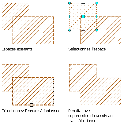

Si vous décidez de fusionner des espaces dont les décalages de contour sont définis par le style, les contours de base des deux espaces sont combinés et les décalages de contour prévus dans le style du premier espace sont appliqués à l'espace fusionné obtenu.
Fusion d'espaces avec des contours définis par le style
