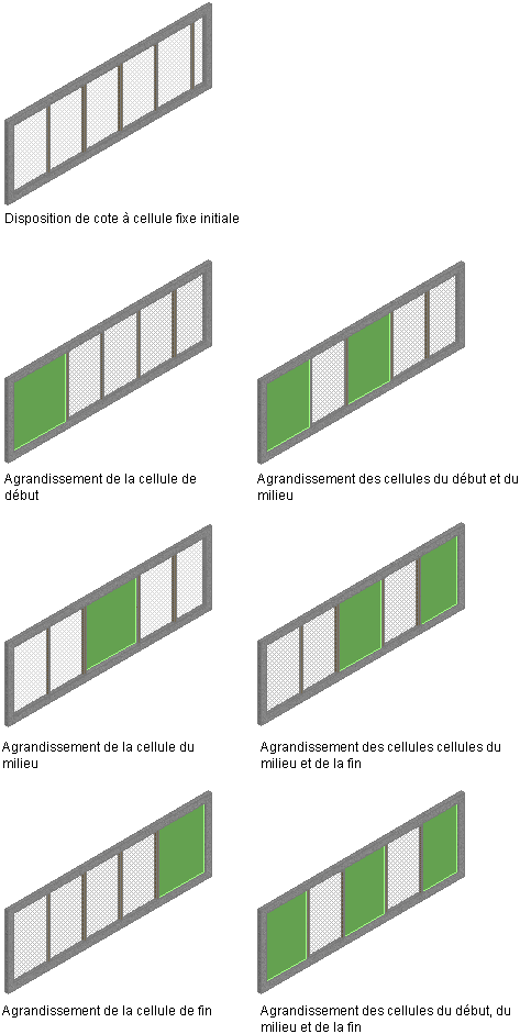

Vous pouvez ajuster automatiquement les divisions de grille en spécifiant la cellule de début, du milieu et de fin (ou une combinaison de ces cellules) concernées par l'agrandissement. La taille de chaque cellule dépend de la combinaison spécifiée. L'illustration suivante représente toutes les combinaisons d'augmentation de cellule possibles pour un exemple de bloc porte/fenêtre. Les cellules affectées apparaissent en vert.
