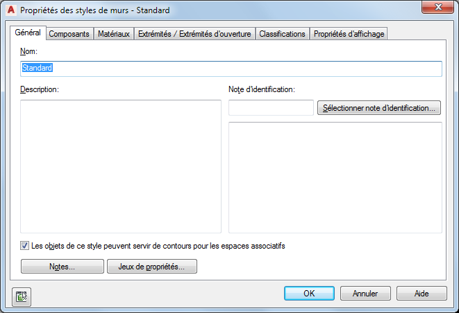

Cette procédure permet de définir dans le style d'objet la propriété Espaces liés des objets destinés à délimiter des espaces associatifs. Vous pouvez utiliser cette méthode pour tous les objets de contour utilisant des styles. Lorsqu'un style d'objet est défini pour délimiter des espaces, tous les objets de ce style délimitent des espaces associatifs. Vous pouvez toutefois modifier la propriété Espaces liés d'un objet individuel de ce style dans la palette des propriétés.
Si, par exemple, vous souhaitez que les murs d'un style particulier (murs d'un cabinet de toilette ou du comptoir d'une cuisine) ne soient pas utilisés comme objets de contour, il suffit de définir la propriété Espaces liés du style de mur sur Non, pour que tous les murs de ce style soient ignorés lorsque vous générez un espace.
