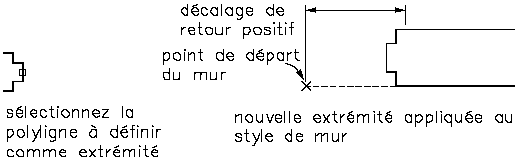

Cette procédure permet de redéfinir le décalage de retour d'un style d'extrémité de mur existant.
Une valeur positive décale l'extrémité par rapport au point de départ du mur, dans la direction X positive.
Spécification du décalage de retour pour une extrémité
