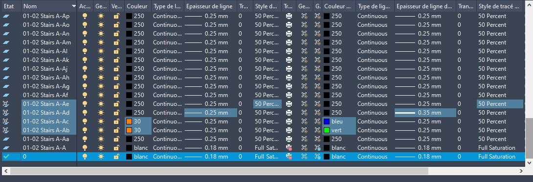

Vous pouvez désormais remplacer la couleur, le type de ligne, l'épaisseur de ligne et le style de tracé des calques dans chaque fenêtre de positionnement. Vous affichez ainsi plus facilement des objets aux paramètres de propriétés différents dans des fenêtres individuelles sans pour autant modifier leurs propriétés DUCALQUE ou DUBLOC. Les remplacements de propriétés de calque n'ayant aucune incidence sur les propriétés globales des calques, des objets peuvent s'afficher différemment dans plusieurs fenêtres sans que vous ayez à créer une géométrie dupliquée ou à utiliser des références externes présentant des paramètres de calques différents. Lorsque vous accédez au Gestionnaire de propriétés des calques à partir d'un onglet de présentation, les 4 colonnes supplémentaires suivantes destinées aux remplacements de propriétés de calque dans une fenêtre s'affichent : Couleur de fenêtre, Epaisseur de ligne de fenêtre, Type de ligne de fenêtre et Style de tracé de fenêtre (disponible uniquement dans les dessins de style de tracé nommé, PSTYLEMODE=1.)
Remplacements de calque dans une fenêtre à partir du Gestionnaire de propriétés des calques
Si vous souhaitez ne pas afficher ou tracer momentanément des remplacements de propriétés, définissez la variable VPLAYEROVERRIDESMODE sur 0. Vous affichez et tracez alors les objets avec leurs propriétés de calque globales. Les remplacements de propriétés peuvent être paramétrés même si la variable VPLAYEROVERRIDESMODE est définie sur 0.

Les valeurs de calque remplacées dans la fenêtre sont signalées par une couleur d'arrière-plan différente (bleu clair par défaut) sur la propriété de remplacement, la propriété globale et le nom du calque.
