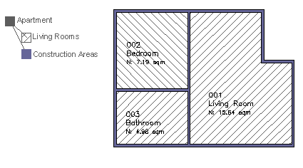

Le style de zone peut servir à gérer l'affichage de l'objet, les lignes de raccordement de l'espace et de la zone, le contour de zone et les hachures de la zone. Si vous ajoutez des hachures à une zone, elles s'affichent également au niveau des espaces attachés à la zone afin de mettre en évidence leur relation.
Vous pouvez utiliser des styles de zones pour créer des zones dotées de propriétés d'affichage différentes en matière d'espaces de construction, de pièces à louer, d'espaces de circulation ou d'autres types d'espaces. Vous pouvez, par exemple, dessiner et hachurer tous les espaces de la zone de construction, créer une zone de circulation en bleu avec un remplissage solide, etc.
Salles de séjour et espaces de construction affectés de styles différents
Les propriétés du style de zone peuvent également servir à définir les restrictions relatives au contenu des zones.
Les zones sont très utiles pour déterminer ce qu'elles incluent et ce qu'elles excluent au moment de l'évaluation des espaces.
