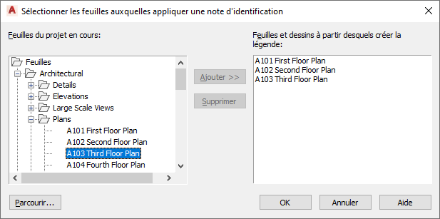

| inclure toutes les notes d'identification provenant d'autres feuilles | cliquez avec le bouton droit de la souris et choisissez Feuilles pour afficher la boîte de dialogue Sélectionner les feuilles auxquelles appliquer une note d'identification. Le volet gauche présente les feuilles définies pour le projet en cours. Sélectionnez les feuilles qui vous intéressent et transférez-les dans le volet droit en cliquant sur Ajouter. Vous pouvez également cliquer sur le bouton Parcourir pour rechercher des feuilles appartenant à d'autres projets ou dessins et n'ayant pas été enregistrées sous forme de feuilles. Lorsque tous les dessins source/feuilles voulus figurent dans le volet droit, cliquez sur OK. |
