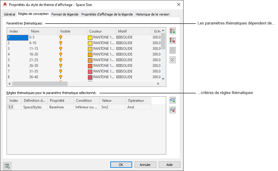

Les styles de thèmes d'affichage permettent de définir un thème d'affichage particulier pour l'insertion de données non graphiques dans un dessin en mettant en évidence les objets qui répondent aux critères spécifiés. Le type de mise en évidence est contrôlé par le biais d'un ou de plusieurs paramètres thématiques, chacun d'entre eux spécifiant une couleur de remplissage, des hachures ou un type de ligne précis. Pour chaque paramètre thématique, il existe une ou plusieurs règles thématiques déterminant les objets qui seront mis en évidence à l'aide du paramètre utilisé.
Le style de thème d'affichage permet également de spécifier les propriétés de format et d'affichage de la légende de thème d'affichage qui identifie les données représentées par les objets mis en évidence.
Comme vous utilisez des styles de thèmes d'affichage différents dans un projet, vous pouvez synchroniser les versions avec les normes du projet.
