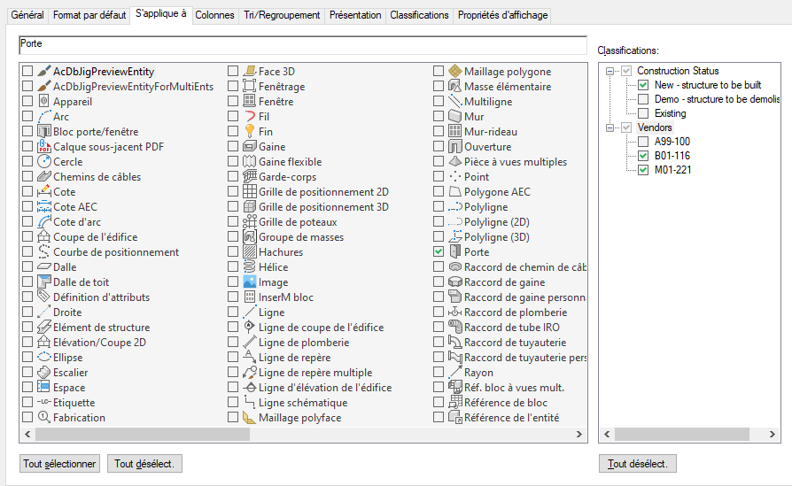

Si tous les objets sont sélectionnés ou si aucun ne l'est, votre définition de jeu de propriétés peut être associée à n'importe quel objet ou style. La zone située au-dessus de la liste affiche les objets actuellement sélectionnés.
Vous pouvez, par exemple, sélectionner le statut de construction Nouveau et deux fournisseurs préférés. Pour que les styles d'objets correspondent à ces critères, la classification dans le style d'objet doit être Nouveau pour le statut de construction et la classification du fournisseur doit correspondre à l'un des deux fournisseurs sélectionnés.
Spécification de plusieurs critères de classification dans une définition de jeu de propriétés
Toutes les définitions de classifications s'appliquant aux mêmes objets auxquels la définition de jeu s'applique sont affichées dans la partie droite accompagnées de la liste des classifications. Si des classifications ont été sélectionnées, la définition de jeu de propriétés ne peut être appliquée qu'aux objets ou styles et aux définitions sélectionnés dans la partie gauche et dont toutes les classifications ont été sélectionnées dans la partie droite.
