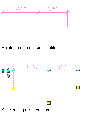

Général. | Pour... | Action... |
| coter des objets définis dans le style de cote AEC (crée une cote associative) | sélectionnez des objets. |
| coter le point de base des objets qui ne peuvent pas être définis dans le style de cote AEC (crée une cote associative) | sélectionnez plusieurs objets. |
| coter les points ACCROBJ sur les objets (crée une cote associative) | vérifiez que la fonction ACCROBJ est activée. Tapez p (choisir des Points) sur la ligne de commande et sélectionnez les points sur les objets en les accrochant. |
| coter les points non associatifs dans le dessin (crée une cote non associative) | vérifiez que la fonction ACCROBJ est désactivée. Tapez p (choisir des Points) sur la ligne de commande et spécifiez les points dans le dessin. |
Cotes de mur associatives
Cote associative sélectionnée sur un bloc à vues multiples
Cote non associative
