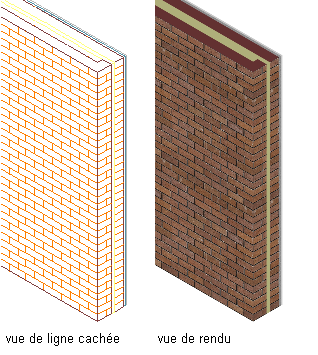

L'affectation d'un matériau aux composants d'un objet modifie l'affichage de l'objet dans les vues en plan, isométriques, en coupe et d'élévation.
Si vous souhaitez par exemple dessiner un mur extérieur en briques, vous pouvez lui affecter un matériau qui affiche des hachures de surface de briques en vue de modèle et des briques réalistes en vue de rendu.
Mur en briques en vue de ligne cachée et vue de rendu
S'il existe des composants d'isolation spéciaux dans un mur, vous pouvez leur affecter un matériau léger, semi-transparent. Pour couper le mur, vous pouvez affecter un motif de remplissage ou de hachures spécifique à la coupe, différent des hachures de surface utilisées pour les briques.
