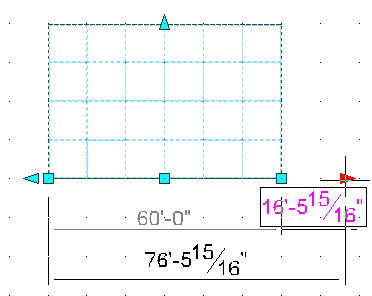

Cette procédure permet de modifier la longueur d'une unité de mur-rideau. Vous pouvez également la modifier dans la palette des propriétés.
Pendant que vous déplacez la poignée, la longueur initiale s'affiche, en plus de la nouvelle longueur et de la différence entre les deux valeurs.
Une fois que vous avez sélectionné la poignée, vous pouvez aussi entrer une valeur pour la longueur de l'unité de mur-rideau.
