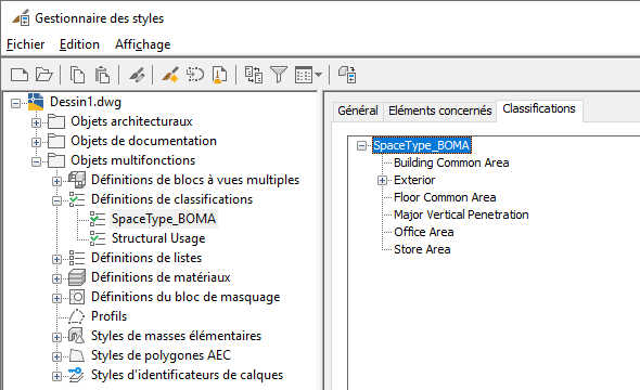

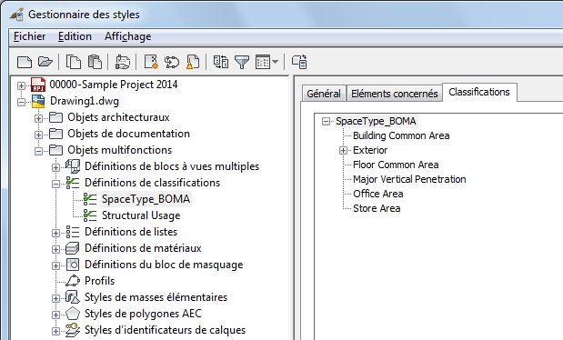

Les trois premiers arguments sont généralement identiques. Le premier argument correspond à la base de données à laquelle le jeu de classifications doit être appliqué. Le second argument correspond à l'assemblage actif, qui implémente le plug-in de la norme. Le troisième argument correspond à la localisation pour laquelle les classifications doivent être définies. Dans l'exemple, le paramètre AutoCAD Architecture 2022 toolset actif est utilisé (il s'agit de la procédure recommandée). Le quatrième argument correspond au nom de la table de chaînes dans les ressources de l'assemblage. Le dernier argument définit un nom du jeu de classifications dans AutoCAD Architecture 2022 toolset. Il doit également être localisé car il sera visible pour l'utilisateur. Cependant, cette section porte uniquement sur la gestion des classifications. Normalement, une fois la norme exécutée avec le fichier ressource correctement configuré, le dessin contient les définitions de classifications qui s'appliquent uniquement aux espaces dont les noms sont définis dans la table de chaînes de la ressource lors de l'affectation de la norme au dessin.
Classification BOMA insérée dans le dessin
