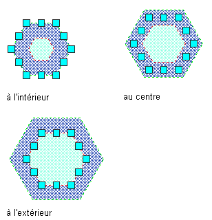

La justification détermine si les bords sont affichés à l'intérieur, à l'extérieur ou au centre de la figure composée par les sommets du polygone.
. | Pour... | Action... |
| changer la largeur des bords du polygone AEC | entrez une nouvelle valeur sous Largeur du bord. |
| afficher les bords du polygone AEC à l'intérieur de la figure formée par les sommets | sélectionnez Intérieur pour Justifier. |
| afficher les bords centrés du polygone AEC à l'intérieur de la figure formée par les sommets | sélectionnez Centre pour l'option Justifier. |
| afficher les bords du polygone AEC à l'extérieur de la figure formée par les sommets | sélectionnez Extérieur pour Justifier. |
