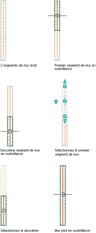

L'illustration suivante représente deux segments de mur droits qui sont joints après la mise en surbrillance de chacun d'entre eux.
Jonction de deux segments de mur droits

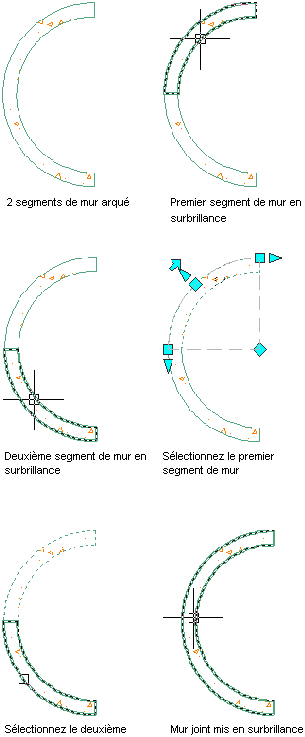

L'illustration suivante représente deux segments de mur courbés qui sont joints après la mise en surbrillance de chacun d'entre eux.
Jonction de deux segments de mur courbés
