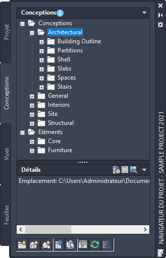

L'explorateur de dessins est une arborescence hiérarchique commune aux onglets Conceptions, Vues et Feuilles du Navigateur du projet. Il permet d'organiser les fichiers de dessin. Chacun des onglets du Navigateur du projet, à l'exception de l'onglet Projet, présente un explorateur de dessins où sont affichés les fichiers de dessin (éléments, conceptions, vues et feuilles) du projet associé.
Explorateur de dessins

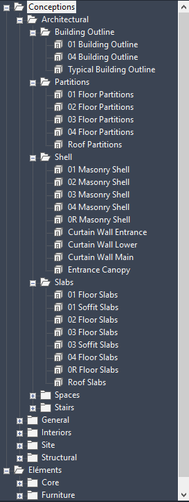

Les fichiers de dessin appartenant au projet sont affichés dans leurs onglets respectifs dans l'arborescence de l'explorateur de dessins. Les dessins y sont répertoriés par catégorie (dossier). Vous pouvez faire glisser et déposer, ou copier et coller, les fichiers de dessin dans l'explorateur de dessins.
Explorateur de dessins entièrement développé dans l'onglet Conceptions
