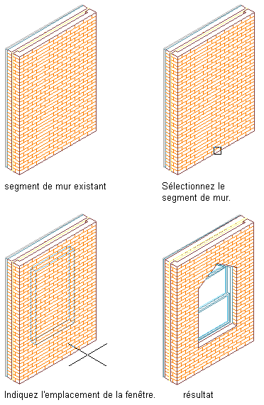

Ajout d'une fenêtre dans un mur

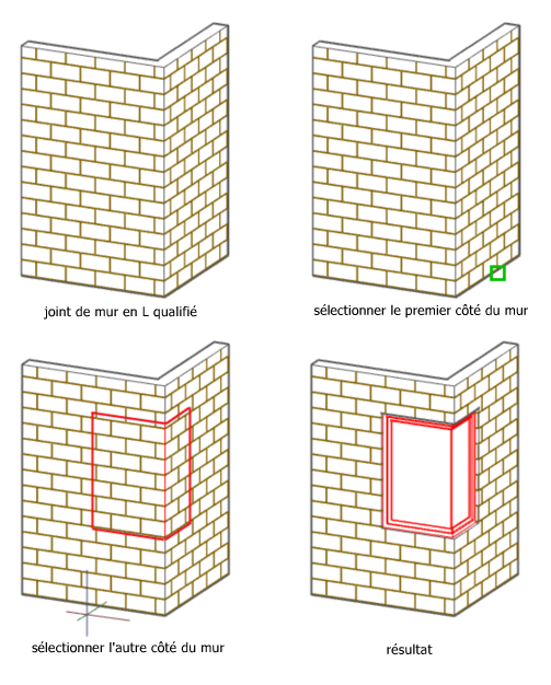

Ajout d'une fenêtre d'angle à une jonction de mur en L

| la fenêtre dans un mur | sélectionnez le mur et spécifiez un point d'insertion le long du mur. |
| une fenêtre d'angle dans un mur | sélectionnez une jonction de mur en L qualifiée. Choisissez un point d'insertion dans le second mur. |
