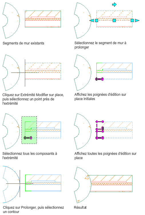

Cette procédure permet de modifier une extrémité de mur en prolongeant un composant. Un contour de prolongement peut être une ligne, un arc, un cercle, une polyligne ou le bord d'un composant de mur.
. Vous pouvez prolonger plusieurs composants à la fois jusqu'à un contour de prolongement. Appuyez sur la touche Echap pour désélectionner le composant.
. | Pour... | Action... |
| enregistrer les changements effectués durant la session de modification sur place comme nouveau profil | cliquez sur l'![]() . |
| ignorer les changements effectués durant la session de modification sur place | cliquez sur l'![]() . |
| enregistrer les changements effectués durant la session de modification sur place | cliquez sur l'![]() . |
Dans l'exemple suivant, des composants sont prolongés jusqu'à un autre segment de mur servant de contour de prolongement.
