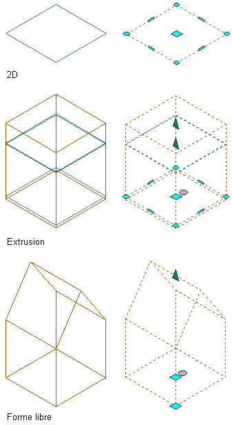

| 2D non associatif |
3D extrudé non associatif |
- Des propriétés modifiables pour la hauteur et la justification de l'espace sont ajoutées. Le point d'insertion et la justification de l'espace sont définis au niveau du sommet du plancher.
- La modification de la surface est activée.
| 2D non associatif |
3D de forme libre non associatif |
- Des propriétés modifiables pour un sous-jeu de la hauteur de l'espace sont ajoutées.
- Des propriétés modifiables pour le calcul des plans de coupe sont ajoutées.
- Les propriétés Longueur et Largeur ne sont plus modifiables.
| 2D non associatif |
2D associatif |
- Les propriétés Longueur, Largeur, Rotation et Elévation ne sont plus modifiables et dépendent à présent des objets de contour.
- Le contour de base dépend à présent des objets de contour et il n'est plus modifiable à l'aide des poignées.
| 2D non associatif |
3D extrudé associatif |
- Le point d'insertion et la justification de l'espace sont définis au niveau du sommet du plancher.
| 2D non associatif |
3D de forme libre associatif |
- La propriété Hauteur globale de l'espace peut uniquement être modifiée par l'édition sur place de la géométrie de l'espace. Les propriétés Hauteur de surface par défaut et Justification de l'espace ne sont pas disponibles.
- Les propriétés Longueur et Largeur peuvent uniquement être modifiées par l'édition sur place de la géométrie de l'espace.
- La modification de la surface est désactivée.
- Les propriétés Hauteur globale de l'espace, Longueur, Largeur, Rotation et Elévation ne sont plus modifiables et dépendent à présent des objets de contour. Les propriétés Hauteur de surface par défaut et Justification de l'espace ne sont pas disponibles.
- Les propriétés Rotation et Elévation ne sont plus modifiables et dépendent à présent des objets de contour.
