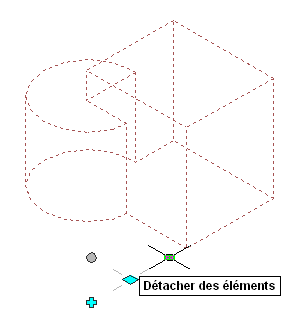

Cette procédure permet de dissocier une masse élémentaire d'un groupe de masses. Après avoir défini un groupe de masses et y avoir ajouté des masses élémentaires, il se peut qu'un ou plusieurs éléments ne vous conviennent pas pour votre modèle. Il vous appartient alors de les dissocier du groupe de masses et de les utiliser à un autre endroit du dessin ou de les supprimer.
Lorsqu'une masse élémentaire est détachée d'un groupe de masses, son affichage est désactivé car il s'agit d'une entité individuelle qui ne fait plus partie du groupe.
Vous pouvez également cliquer sur l'
Si une seule masse élémentaire est attachée au groupe de masses, vous ne serez pas invité à sélectionner des masses élémentaires. Cette masse élémentaire est détachée sans que vous ayez à exécuter la moindre autre commande.
