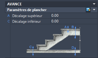

Cette procédure permet de déterminer les interactions entre l'escalier et le plancher au début et à la fin du déploiement de l'escalier.
| Pour... | Action... |
| spécifier l'épaisseur du matériau de finition du plancher en haut de l'escalier | entrez une valeur pour le décalage supérieur. |
| spécifier la profondeur de la structure au niveau du plancher supérieur | entrez une valeur pour la profondeur supérieure. |
| spécifier l'épaisseur du matériau de finition du plancher au niveau du plancher inférieur | entrez une valeur pour le décalage inférieur. |
| spécifier la profondeur de la structure au niveau du plancher inférieur | entrez une valeur pour la profondeur inférieure. |
