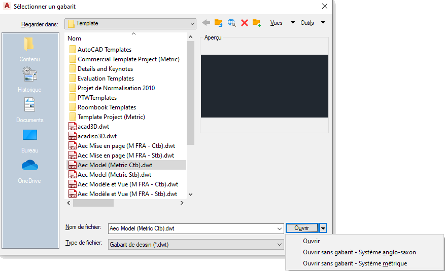

Cette procédure permet de créer un dessin ne s'inspirant pas d'un gabarit.
Les dessins non basés sur des gabarits ne contiennent pas de paramètres personnalisés ou prédéfinis, tels que les configurations d'affichage ou les unités architecturales. Les dessins non basés sur des gabarits utilisent les paramètres spécifiés dans la boîte de dialogue Paramétrage du dessin.
Si vous êtes un nouvel utilisateur, créez vos dessins à l'aide de l'un des gabarits fournis en attendant de mieux maîtriser le système des configurations d'affichage ainsi que les autres paramètres. Lorsque vous aurez pris de l'assurance, vous pourrez créer des gabarits et personnaliser les paramètres de vos dessins.
