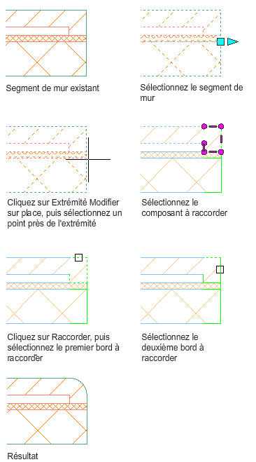

Cette procédure permet de modifier une extrémité de mur en raccordant un composant de mur.
. Vous ne pouvez raccorder l'angle que d'un seul composant à la fois. Appuyez sur la touche Echap pour désélectionner le composant.
. | Pour... | Action... |
| enregistrer les changements effectués durant la session de modification sur place comme nouveau profil | cliquez sur l'![]() . |
| ignorer les changements effectués durant la session de modification sur place | cliquez sur l'![]() . |
| enregistrer les changements effectués durant la session de modification sur place | cliquez sur l'![]() . |
Dans l'exemple suivant, un coin avec placage de brique est raccordé.
