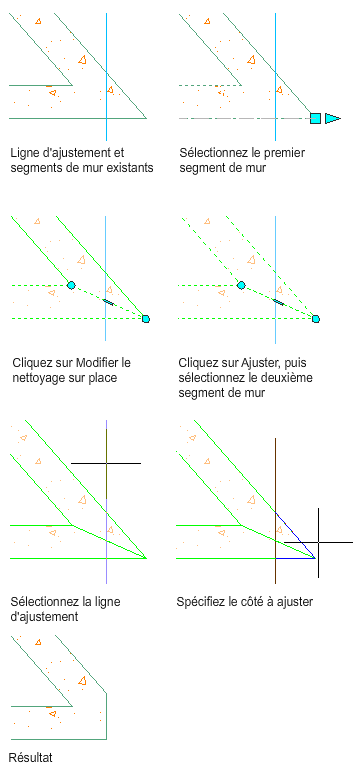

Dans l'exemple suivant, un angle de mur en béton est ajusté à un contour d'ajustement en ligne.
