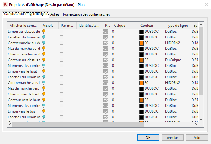

Propriétés d'affichage de l'élévation du plan de coupe
Prenez connaissance des propriétés d'affichage de ces types de composants d'escalier.
Sélectionnez l'escalier et cliquez sur l'

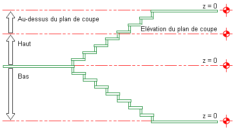

Il existe des composants qui permettent la prise en charge de la représentation des composants d'escalier au-dessus de l'élévation du plan de coupe. Ainsi, les composants d'escalier situés dans la partie inférieure sont utilisés uniquement pour afficher les composants d'escalier situés au-dessous du niveau en cours.

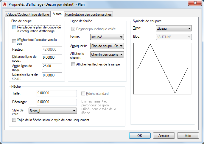

Pour les escaliers créés dans les versions d'Autodesk Architectural Desktop antérieures à 2004, l'option Remplacer le plan de coupe de la configuration d'affichage est sélectionnée par défaut. Dans la version actuelle, cette option est désactivée par défaut et l'affichage des composants d'escalier est géré automatiquement par des configurations d'affichage spécifiques à chaque niveau.
Si l'option Remplacer le plan de coupe de la configuration d'affichage est sélectionnée, l'élévation de la hauteur de coupe est mesurée à partir de la partie inférieure de chaque déploiement d'escalier. Les composants d'affichage supérieurs ainsi que ceux situés au-dessus du plan de coupe et au-dessus du niveau en cours sont affichés, contrairement aux composants d'affichage inférieurs.
Spécification de l'élévation du plan de coupe avec le remplacement de la configuration d'affichage

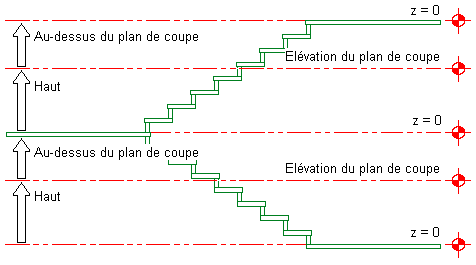

Si l'option Remplacer le plan de coupe de la configuration d'affichage est désactivée, l'élévation de la hauteur de coupe est mesurée à partir du niveau en cours. Les composants d'affichage supérieurs situés au-dessus du niveau en cours sont affichés. Les composants d'affichage inférieurs situés au-dessous du niveau en cours le sont également.
Spécification de l'élévation de plan de coupe sans remplacement de la configuration d'affichage

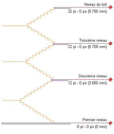

L'illustration suivante présente les niveaux tels qu'ils doivent apparaître dans une vue d'élévation :
Vue d'élévation d'une tour d'escalier

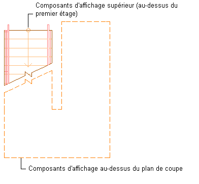

Composants d'affichage d'escalier au premier étage
Les composants d'affichage supérieurs situés au-dessus du premier étage sont affichés, comme le sont les composants d'affichage situés au-dessus du plan de coupe, sous forme de ligne en pointillés.

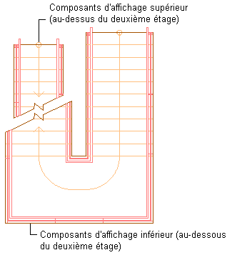

Composants d'affichage d'escalier au deuxième étage.
Les composants d'affichage supérieurs situés au-dessus du deuxième étage sont affichés. Les composants d'affichage inférieurs situés au-dessous du deuxième étage le sont également.

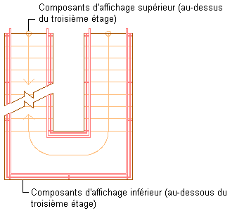

Composants d'affichage d'escalier au troisième étage
Les composants d'affichage supérieurs situés au-dessus du troisième étage sont affichés. Les composants d'affichage inférieurs situés au-dessous du troisième étage le sont également.

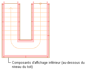

Composants d'affichage d'escaliers situés au niveau du toit
Seuls les composants d'affichage inférieurs situés au-dessous du toit sont affichés.
