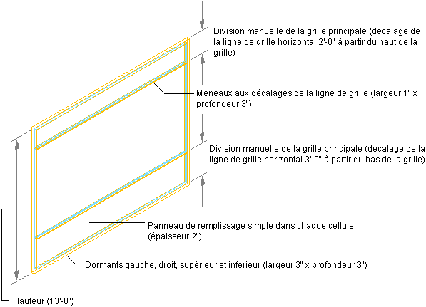

Les grilles représentent la base des murs-rideaux et des unités de murs-rideaux. Chaque grille est dotée de quatre types d'éléments :
Chaque type d'élément est affecté d'une définition par défaut qui décrit l'apparence des éléments de ce type.
| Type d'élément | Définitions par défaut |
| Divisions | Grille horizontale avec deux décalages de divisions manuels du haut vers le bas de la grille |
| Eléments de remplissage de cellule | Cellules contenant des panneaux simples |
| Dormants | Bords externes de la grille (largeur de 3" et profondeur de 3") |
| Meneaux | Bords entre les cellules de 1" de large et de 3" de profondeur |
Définitions d'éléments par défaut des unités de murs-rideaux
