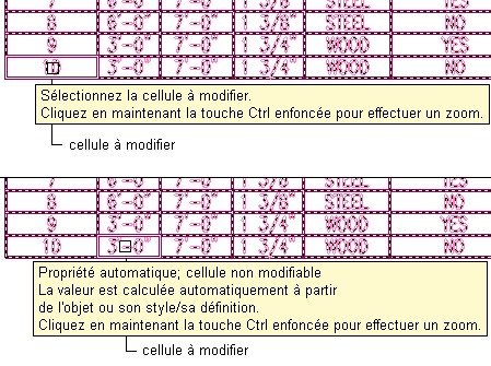

. L'objet source n'est mis en surbrillance que s'il est visible. Une info-bulle s'affiche, que la cellule puisse être modifiée ou non, quel que soit le type de données qu'elle contienne et qu'il existe ou non un problème relatif aux données contenues dans cette cellule.
Affichage des info-bulles pour la modification des objets de cellule de tableau
