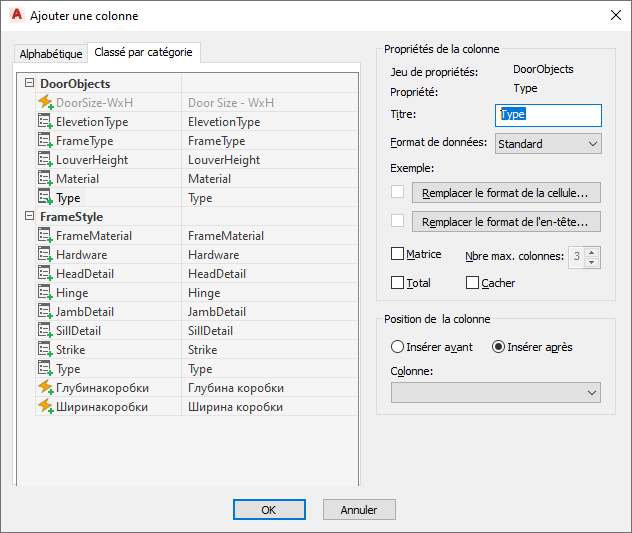

Cette procédure permet d'ajouter des colonnes pour chaque propriété que vous souhaitez voir figurer dans les tables de nomenclature créées à partir d'un style de table de nomenclature.

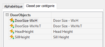

Chaque colonne contient les valeurs d'une propriété du jeu de propriétés. Les définitions de jeux de propriétés pour les propriétés que vous spécifiez doivent déjà exister dans le dessin pour que vous puissiez créer les colonnes correspondantes.
Vous devez également spécifier les objets auxquels s'applique le style de table de nomenclature avant d'ajouter des colonnes.

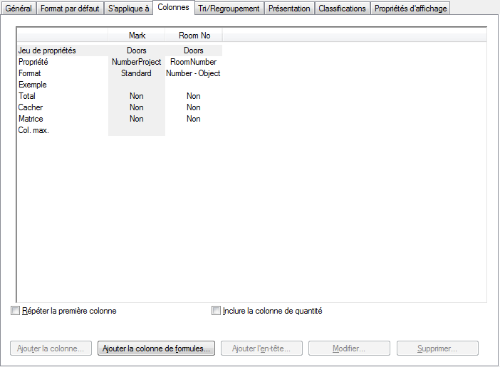

. Le Gestionnaire des styles s'affiche, avec le dessin en cours détaillé dans l'arborescence.
La fiche de travail Ajouter une colonne s'ouvre.
Les propriétés déjà désignées pour une autre colonne ne sont pas disponibles dans la liste des propriétés.
La description de la propriété correspond au texte par défaut de l'en-tête de colonne.

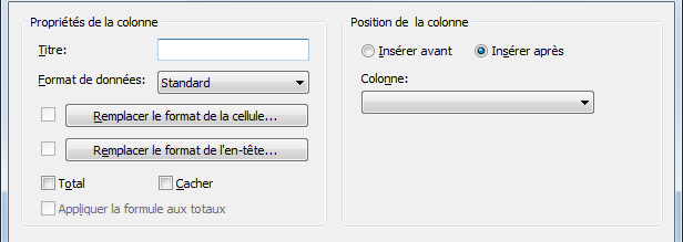

Le format de données sélectionné ici est prioritaire s'il ne correspond pas au format spécifié dans la définition de jeu de propriétés de cette propriété. Toute valeur mise en forme stockée dans la définition de jeu de propriété est convertie pour s'afficher dans le format de données sélectionné pour cette colonne.
| Pour... | Action... |
| spécifier un format et une orientation pour les cellules de cette colonne | cliquez sur Remplacer le format de la cellule et spécifiez les paramètres de format qui ne s'appliquent qu'aux cellules de données de cette colonne. |
| spécifier un format et une orientation pour le titre de la colonne | cliquez sur Remplacer le format de l'en-tête et spécifiez les paramètres de format qui ne s'appliquent qu'aux cellules de données de cette colonne. |
| utiliser un format de matrice pour les valeurs de la colonne | sélectionnez Matrice et entrez le nombre maximal de colonnes nécessaires à l'affichage des valeurs de la propriété sélectionnée. |
| afficher une valeur totale calculée à partir de toutes les valeurs de cette colonne | sélectionnez Total. |
| masquer la colonne dans le dessin | sélectionnez Cacher. |
Lorsque vous modifiez des données de propriété destinées à être affichées dans une colonne de matrice, vous pouvez attribuer plusieurs valeurs à l'aide d'un type de donnée textuelle et en séparant ces valeurs par des points-virgules. Chaque valeur sera affichée dans une colonne distincte au sein de la colonne de matrice.
Vous pouvez changer l'emplacement d'une colonne en la faisant glisser dans la table de nomenclature.
