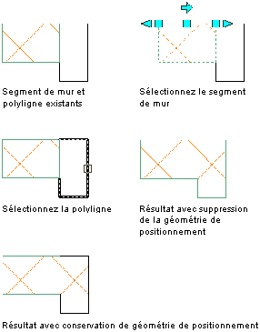

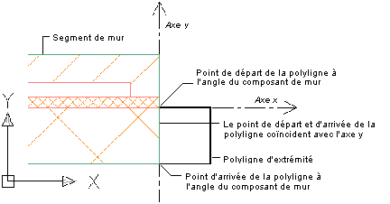

Pour être valides, les polylignes d'extrémité de mur doivent partir de l'angle du composant de mur sur l'axe Y. Dans l'idéal, la polyligne s'arrête à l'angle opposé du composant de mur sur l'axe Y afin que les points de départ et d'arrivée de la polyligne se trouvent sur l'axe Y et possèdent la même valeur sur l'axe X comme illustré ci-dessous.
En général, les styles de murs que vous utilisez possèdent un ou plusieurs composants qui enveloppent l'extrémité ou l'extrémité d'ouverture du mur. Par exemple, dans certains styles de murs, un composant de mur de brique enveloppe l'extrémité du mur. Une ligne de contrôle parallèle à l'axe Y délimite alors la face intérieure du composant et les composants restants du style de mur partent de cette ligne de contrôle. Quand vous sélectionnez un segment de mur afin de lui appliquer une nouvelle condition d'extrémité de mur pour le premier composant de mur, les poignées d'édition sur place s'affichent le long de la ligne de contrôle comme illustré ci-dessous.

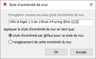

. Dans la boîte de dialogue Style d'extrémité de mur qui s'affiche, vous pouvez effectuer les opérations suivantes :
Cliquez sur OK et le composant de mur spécifié est fusionné avec la polyligne d'extrémité de mur. Cliquez sur Annuler pour ignorer les modifications.

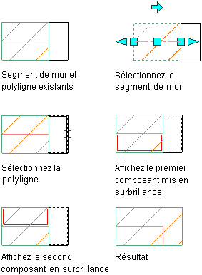

Ajout d'une polyligne d'extrémité de mur à un segment de mur à plusieurs composants
Cette procédure permet d'associer une polyligne d'extrémité de mur à un composant donné d'un segment de mur à plusieurs composants.
. Le premier composant de mur auquel vous pouvez associer la polyligne est mis en surbrillance avec une ligne rouge à l'intérieur du périmètre du composant de mur.
Appuyez sur la touche Tab jusqu'à ce que le composant de votre choix soit mis en surbrillance.
Dans l'exemple suivant, une polyligne d'extrémité de mur est appliquée au deuxième des deux composants d'un segment de mur à plusieurs composants.
