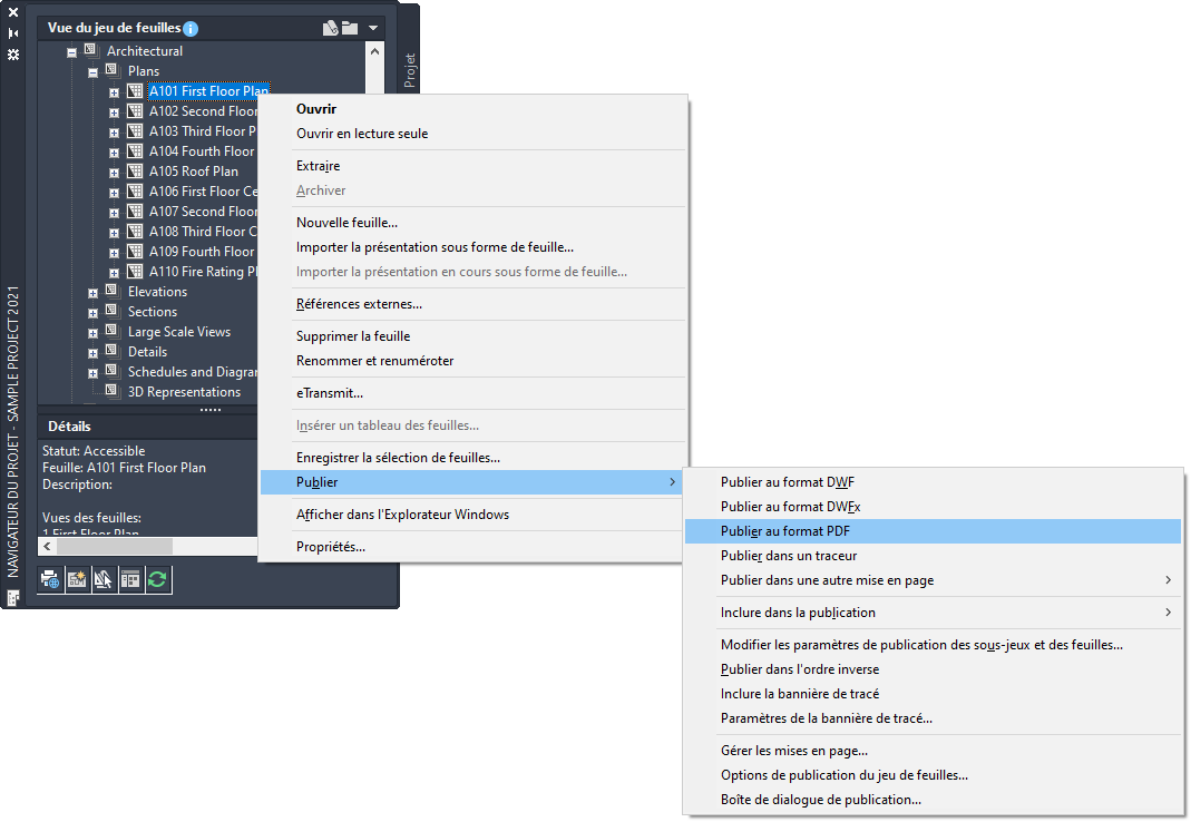

Dans la vue du jeu de feuilles, vous pouvez publier des feuilles vers un traceur, un fichier PDF, un fichier DWF ou un fichier DWFx. Vous pouvez affecter des bannières de tracé au jeu de feuilles, publier des feuilles sur une mise en page différente et définir des paramètres de publication PDF, DWF et DWFx.
Vous pouvez publier à partir des composants suivants :
